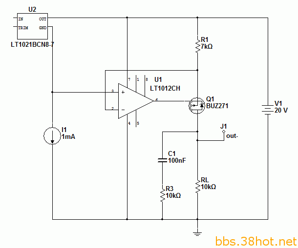

本人想参考下图,做个恒流源来驱动PT100,如图:
但我很奇怪,图中的基准芯片LT1021只接了2个脚,一个Vout,一个GND,难道不用接Vin吗?

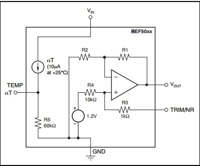

我想用TI的电压基准REF5025来替代LT1021,看了REF5025的datasheet,这类基准内部有个基准源和一个调整用的运放,那么如果像上图恒流源电路中 只接Vout,GND,那么REF5025基准芯片内部电路能正常工作吗?REF5025内部结构下图:

    2、REF50xx只能代替图中LT1021的作用,REF5025的运放的反馈网络是固定的,不能拉出来用。
    3、REF50xx后面需要运放和管子做恒流源。
  • 你这个图LT1021的接法没看懂。

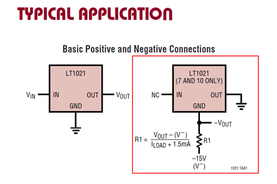

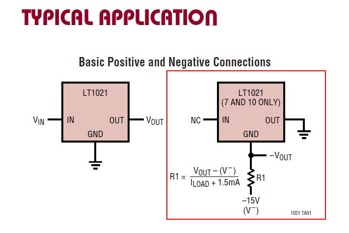

    从LT1021的datasheet上的确是有2脚的接法,但是是用于负压的。
    你这个图上讲V1的20V直接加载LT1021的Vout上,没看懂。
  • 请看1021的PDF,他没用1021的全部,而只是用了1021内部的稳压管,这样1021就构成了与以电源正端为基准的基准电压,以这样的基准电压做出的恒流源是上恒流源。而不是检流电阻在下端的共地恒流源。
  • 顺便说下,因为图中1021只是做为稳压管使用,所以没必要接其IN端,图中的1021直接可以用低温飘的稳压管代替,比如LM385,LM399等。
  • 您好,LT2021是一个比较特殊的基准,既可以做串联基准,也可以做并联基准,那么在您的这个电路中呢,它是做并联基准,也就是类似一个稳压二极管,所以只需要两个端子,不需要输入的,而是通过电路左边的那个电流源提供偏置,然后产生一个压降供给电路做基准。
    REF5025是串联基准,是不可以这样用的,那么可以推荐您使用LM4030,这是一颗并联基准,而且性能非常好,可以直接用在您的这个电路中。
