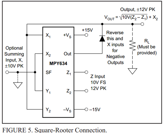

先谢个。请教一下有才之士解答:我用MPY634(芯片在TI官网申请的)做平方根运算电路,电源供电+-12V,电路连接是按照数据表中的图连接的如下图示,其中X2,Y1接地,现在问题有以下:
1、我输入直流-1.6V,按照公式算出来应该输出为4V,但是我测得实际值却是9.3V;
2、RL是否可以不加?
3、在不加RL的条件下,测得二极管阳极(Out端)7.5V,阴极为1.5V,且我改变输入值时,这两个测量值始终不变。
4、输入信号是直流,如是交流是否可以?
谢谢解答!
