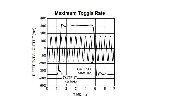

我用LMH7322高速比较器 对DC-500MHz的信号进行比较,(同相端加正弦波信号,反相端加参考电平)调试发现,当信号频率过高(高于1MHz),比较器就不能比较输出方波信号! 只有当正弦波信号小于十几KHz时,能正常比较出方波信号,     于是,我想咨询一下, LMH7322能对DC-600MHz 信号的高速比较器吗? 或者,能提供一款 “TI 的能比较 DC-600MHz 信号的高速比较器”?

  • LMH7322有maximum toggle rate限制,参考datasheet第11页最后一个图。
    请问您应用在什么场合,需要600MHz的方波?

    我的应用场合是这样的: LMH7322 +input 输入DC-500MHz的信号(如:正弦波、方波、三角波等信号),-input 输入一个Vref(参考电平),然后,比较输出方波信号---这个是用于,示波器的触发信号。 但是呢,在调试的时候,发现+input 输入的信号只要上了MHz,就不能比较输出方波。
    请问, 有能够比较600MHz的比较器吗?
    如图显示,最大只能比较输出140MHz的方波信号吗? 如何判断一个比较器的最高工作频率呢?
