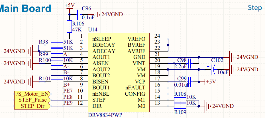

5V电机,目前R106改为0欧姆电阻,图中24VGND即为电源地
测量结果:nSleep=5V,VCP=10V,VINT=3V,VREFO=2V,但是nFault在5V和0V之间跳变,看datasheet是过流保护,然后切断,然后等1.2ms后在通电检测,故障还有就再切断,如此往复。。。但是,电机没问题,两组线圈的电阻均为10.4欧姆,请问如何能让它转动?谢谢
您好,AISEN 和 BISEN上的电流采样电阻实际是接的10k吗,这样电流被限制的太小,肯定不会动。请根据datasheet 提供的电流计算公式和实际电流需求重新更换合适的阻值,一般都在1ohm以下
