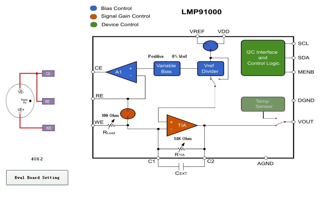

TI专家们好:
             最近在用LMP91000做电化学传感器的产品,接 三电极无偏置和有偏置的电化学传感器还可以
             但是接2电极的氧气电化学传感器,用恒电势电路,把 RE 和 CE脚短接,这个也是LMP91000推荐的,现象是开机 到稳定需要很长很长时间,而且LMP91000里面TIA放大器 负端没有被 拉到 正的零点参考电压处
  • 稳定时间慢是否是因为Cext电容过大,导致运放输入电容过大,建立时间边长。
    可以换几个兼容看看稳定时间是否变化。
  • 您好, Cext没有接啊 ,总感觉该TIA没有工作在负反馈状态上 ,氧气传感器 感觉自己发电,ZERO设置为1.6V左右 就是TIA的正端为1.6V ,而偏置电压设为0 ,就是CE为1.6V,我量TIA的负端 大概2.1V左右,说明TIA运放不在负反馈。。。。
