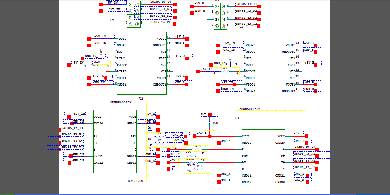

最近使用3086做隔离,烧掉了好几片,芯片手册看不太明白,请用过的兄弟指点一下,主要是使用的注意事项,供电及负载情况
手册有哪儿看不明白的?ISO3086的两个供电电压VCC1的电压范围为3.15V~5.5V,VCC2的电压范围为4.5~5.5V,能否把你的电路贴出来看下?
两片3086只要是同时供电电流就增大本来是十几个毫安一下飙到八十几毫安,还有用一个片子单独测试时自发自收数据逻辑都不对
