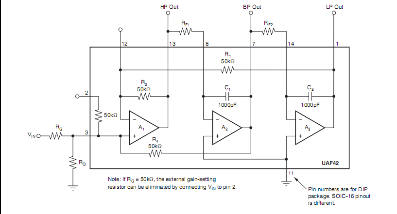

不懂这个数据手册中引脚2的功能 麻烦指导一下
引脚2提供了方便,需要使用50K电阻时可以直接使用引脚2,否则浮空就好
谢谢你的回答!我用这个直插的芯片做DAC900的滤波,可是总是出现顶部失真,最开始以为是供电电源不够大导致的,结果发现已经供到±18V了还是会失真,而且输出的Vpp随供电电压的增大而增大,后来觉得是放大倍数过大导致的,看数据手册里Alp计算公式,将Rg设为100KΩ,Rq为50KΩ,RF1=RF2=100KΩ,结果仍不对,而且按公式计算放大倍数应该小于1,结果远大于1!实在搞不懂,求指导

出现顶部失真的原因有很多,把电源电压增大之后还没有改善,那就要从上一级的输出测量。
建议你把整个图贴上来,把每一级的输出波形也都贴上来,方便分析问题。
