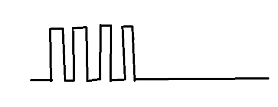

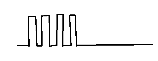

如题,芯片各引脚连接正常,但是三相输出信号不连续,接上电机后,电机转一下停一下,求问大神原因

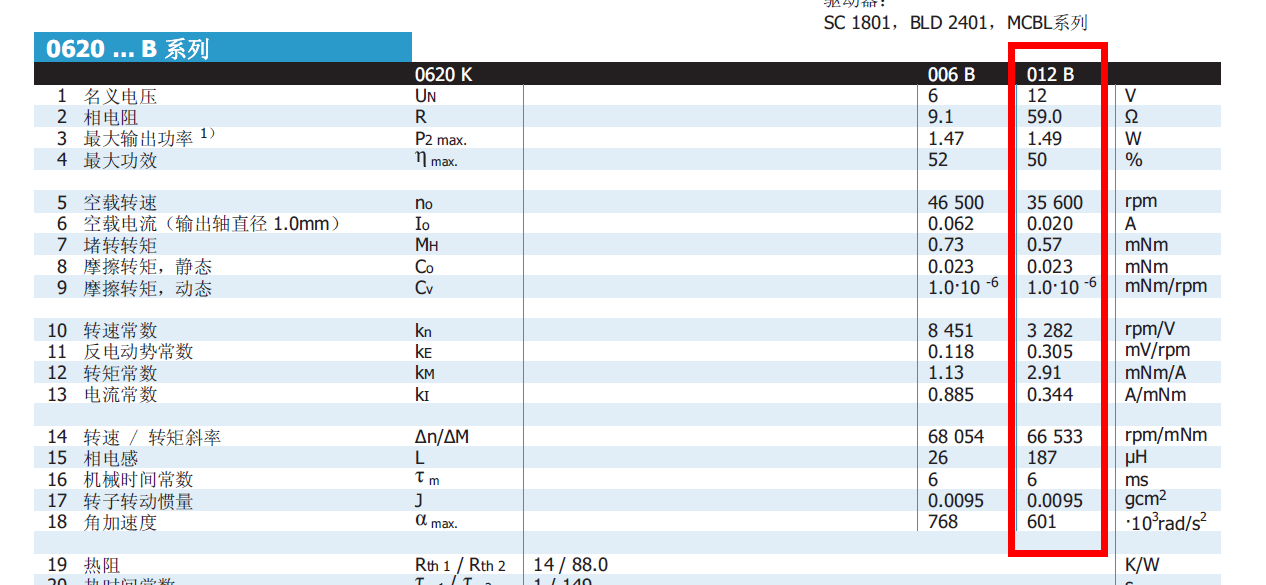

电机是用的什么样的,有没有相关的电机参数指标?

你应该早点描述清楚是没有接电机,这个信息太关键了。
DRV10x 系列芯片 包括DRV10963都是具备自动的电机锁死检测的。如果不接电机,控制器将不能得到电机的反电动势反馈信号,会判断为电机锁死。这样芯片会主动关段输出并且在5s后重试(retry).

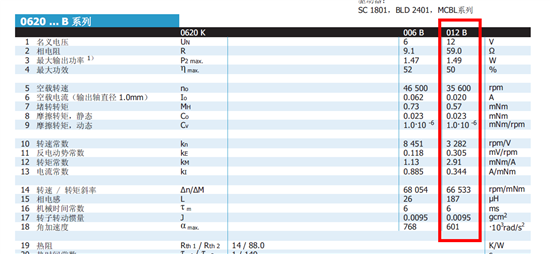

这个是12V电机,用5v驱动力矩特性会显著下降,对于DRV10963无感控制算法来说,有可能导致过低的开环启动加速力矩,导致电机无法在开环控制阶段达到预期的速度,从而不能成功的切入闭环,然后进入lock状态,5s后重启然后又重复刚才的过程。
这个电机应该是适合用DRV11873来驱动的。
你可以在DRV10866EVM资料中找到电机的参数,是和DRV10963一样的

芯片输出的是正弦调制的PWM波,经过电机自身电感的作用,行程正弦的电流。
