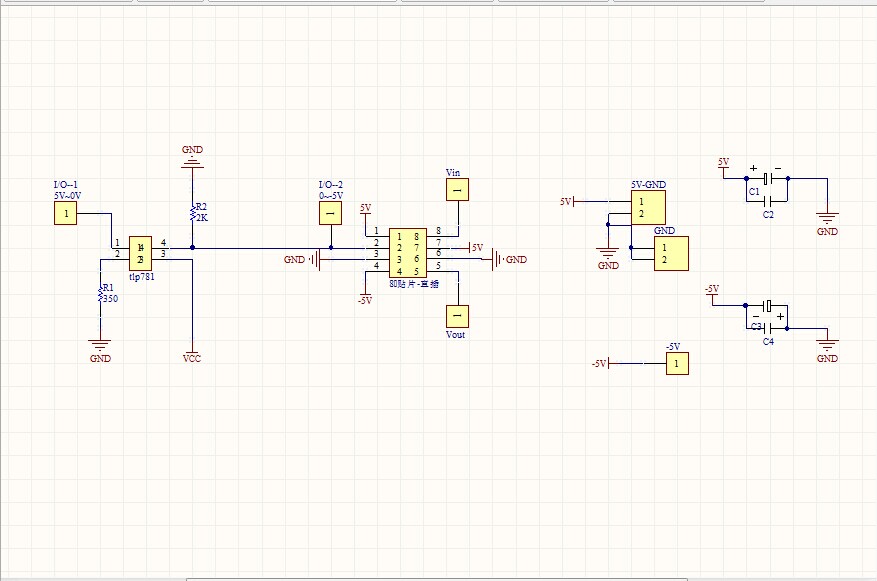

你说的工作不正常是什么意思?你是用的是外部CLK还是内部CLK?电路看着不太顺
我测了正常供电、信号、CLK时的芯片各脚状态,除了输出脚其他都正常,输出保持高电平直流电压。测试时是直接用信号发生器作为控制端的。输出-5V~0V的脉冲波。
CLKR的输入频率是多少?FILTER IN的输入使怎么样的信号?按照你的原理图,电路是没有问题的
