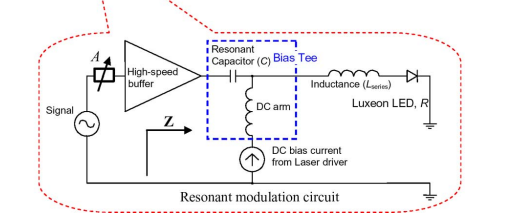

我想使用buf 634作为高速缓存如图电路驱动激光二极管,请问buf634电路该做些什么处理。怎么使它工作的100Mhz.
求教
BUF634的频率范围为30Mhz ~180MHz,频率大小由Pin1来决定的,当BW悬空不接时,频率限制在30Mhz,和-Vcc接时,频率达到180MHz。
