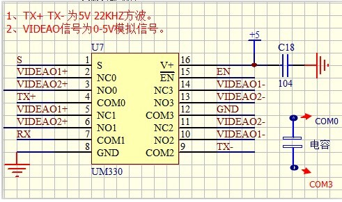

大家好:
            最近在做一个小的电路设计、其中涉及到四路正弦波信号的切换
            大概参数如下:
            1、信号最大振幅:+- 4v     频率:20khz,有用信号只在正半轴
            2、信源是超声波激励产生的模拟正弦波电压信号、因此功率很小、驱动能力很。
            从手册上看其I/O口能承受的电压在-0.5-7v,很明显我这个信号负半轴超限了,但是经测试切换基本正常,而且负半轴被TS5V330钳位掉了,正好负电压在此             设计中没什么用,但是不知道长久使用这个微弱的负电压信号会不会对片子造成损坏。
            TS5V330部分截图如下:
             我的应用电路如下:VIDEAO信号存在负电压、最大4V、几乎没有驱动能力
