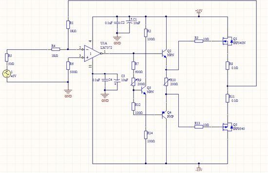

最近做1MHz的功率放大电路遇到个问题(AB类),我使用LM7372去做输入级,输出端电压信号反馈到正端,增益为-1,运放电压正负15V,上电不到5秒芯片就烧了,找不到问题在哪。。。。。。求助
能否把电路发上来看下,LM7372的输入电压范围为多大?

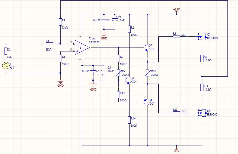

大概是这个样子,负载端是一个RLC串联谐振回路(没画上去)。输入电压10Vp-p。实验现象是上电5 second左右芯片烧了。找不到原因在哪,求助
webench 仿真有结果吗,可以试一下
亲;R10/R3/R13阻值计算错误,建议重算一下。
You use Q3 as a glue diode, I guess. You should connect C of Q3 to opamp pin1 and E of Q3 to B of Q4.
