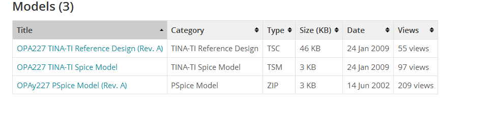

tina软件里没有OPA2227的spice macro,官网也没找到,求大神赐一个OPA2227的spice macro,万分感谢。有合适的替换器件请赐教。
用OPA227的啊,OPA2227和OPA227的区别就在于OPA2227是双通道的,和OPA227电气特性完全一样,完全可以使用OPA227来进行仿真。
我看了下,TI提供了OPA227的三种模型,有SPice模型,TINA-spice,TINA-reference模型,可直接使用TINA-reference直接仿真。
OPA227这款有单通道的,双通道的,还有4通道的OPA4227,区别就是双通道的内部有两个单通道的OPA227,同理,四通道的是内部有4个OPA227.
使用效果完全一样,多通道的就相当于把几个单通道的运放集成在一起,电气特性完全一致。tingxuan hu 说:使用的效果会有什么区别呢?
