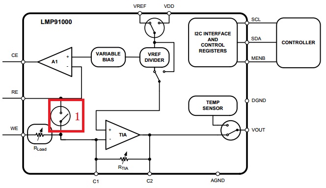

LMP91000内部的那个WE与RE之间的那个开关怎么控制的啊? 非常感谢!!
就是附件图中的1位置的那个开关
现在情况是接氧气传感器的时候,从上电到稳定的时间相当的长!
MODECN -- Mode Control Register (address 0x12) bit7 FET_SHORT
FET其实不是真正的FET,而是这个开关
非常感谢,但是我改变这个开关值,感觉没什么变化额,现在情况是接氧气传感器的时候,从上电到稳定的时间相当的长! 我用的是city公司的4OXV,(2电极的氧气电化学传感器),用恒电势电路,把 RE 和 CE脚短接,是LMP91000推荐的,现象是开机到稳定需要很长很长时间。
