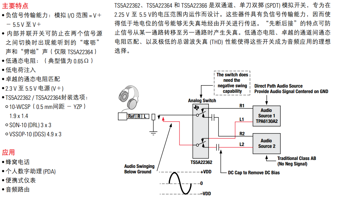

在TI的模拟开关选型资料里面发现有一款TS5A22362,上面是用于音频上面,请问这个可以使用到视频上去吗?
哪方面的视频信号?VGA, HDMI还是其他的视频信号? TI有专门的视频开关。
你说的TS5A22362这款引脚能和你的视频信号匹配吗?
我打算用来切换TVI CBVS模拟视频信号,与CVBS信号差不多。
我是想使两种信号切换输出
如果有,麻烦你推荐一个型号。
CVBS信号的话,这款我觉得能使用,看数据手册,内部集成了一些去除pop音的电路可能更适用于audio方面的。
我找了一款TS3A24517, 也是双通道的SPDT开关,也能应用于视频方面的应用,非常低的THD,带宽比TA5A22362高,为50MHz。
是的,非常感谢!
稍更正一下,估计你所说的芯片应该是TS3A24157
