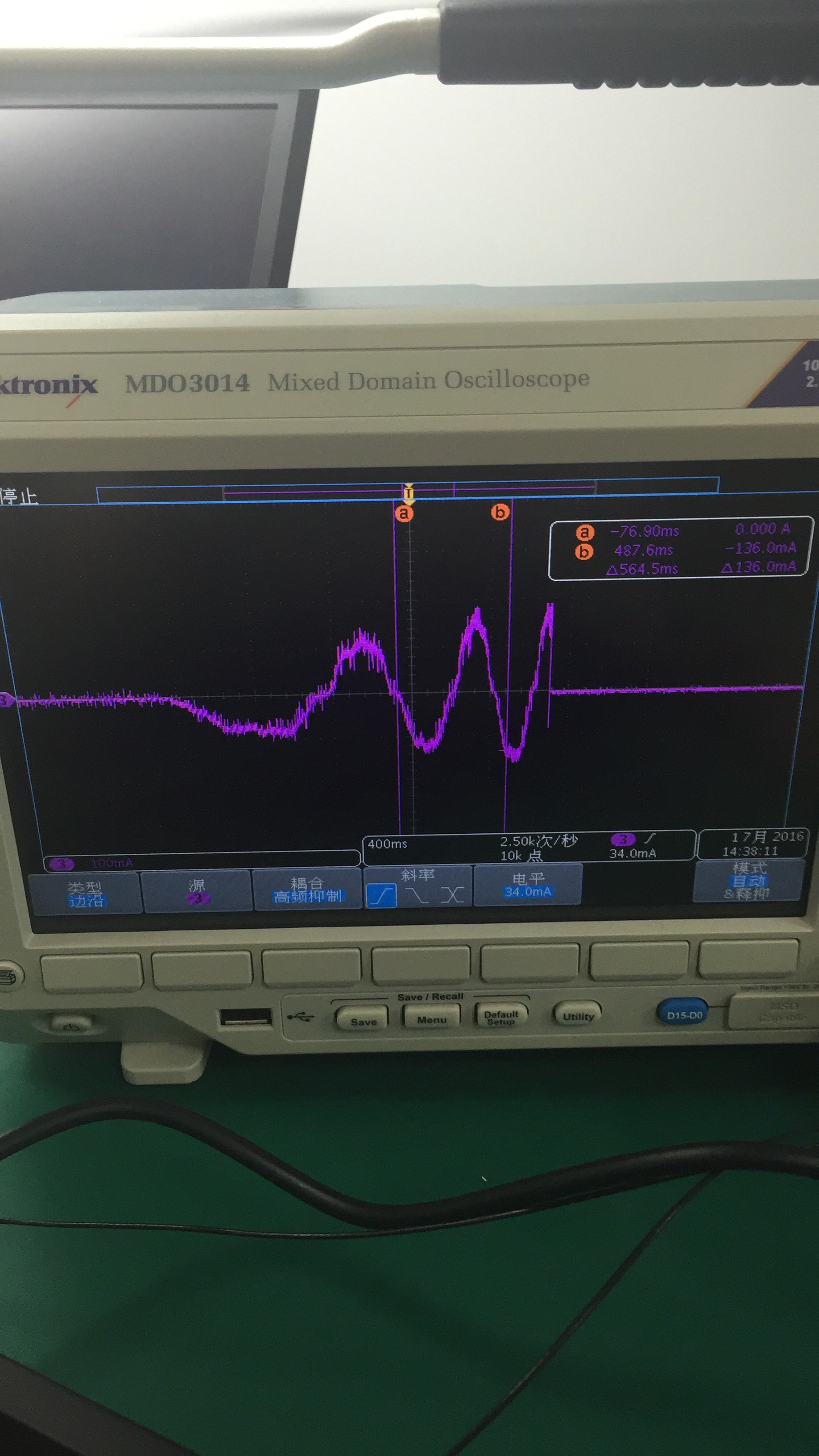

我有个项目(纠偏控制器)要用到直流无刷电机(直流电压:24V;额定电流:1.8安;功率:30瓦),想用DRV10983来驱动。电机要求正反转,切换的频率为4次/秒,电机基本上运行在加速和减速状态。我想咨询,这款芯片能不能适用?如果不适用的话,有没有其它芯片可供选择?
Hi Yangbo
GUI上是可以看速度信息的。另外其他的信息我已经在邮件里面回复你了,请把电流波形以及导出的参数贴到论坛。
