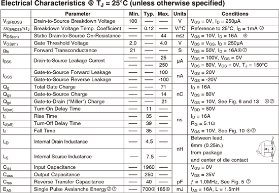

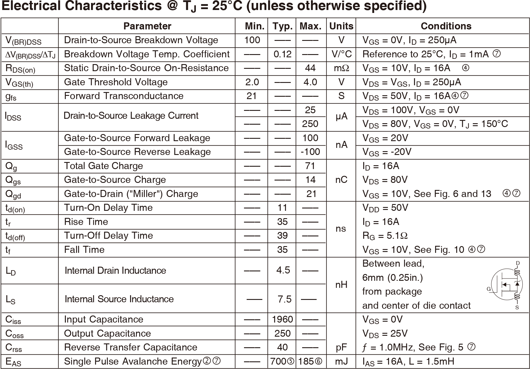

DRV8711驱动电流和驱动时间设置问题。
Other Parts Discussed in Thread: DRV8711
使用这个HEXFET Power MOSFET时,如何设施DRV8711的IDRIVEN,IDRIVEP,TDRIVEN,TDRIVEP,按DRV8711数据手册的说明驱动电流没有能匹配的值啊,驱动时间就算设置为最小好像又比MOS管上升时间大的太多。
