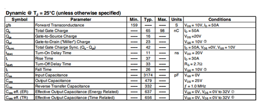

介绍,DRV8307只有30mA的驱动电流,那么他可以驱动多大功率的MOS呢。
还有,MOS所需的驱动电流是如何估算的呢?能否驱动 mos 在3A ,9V,25Khz下工作?
另附我选的内阻的一些参数
亲;这颗料的Qg有些大,建议换好些的新些的MOS。
