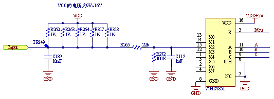

TI的各位专家,麻烦帮我看看SN74HC4851的应用电路是否有问题呢?非常感谢
Vcc电压最高16V,15脚的输入电压最高13V左右,已经超过了手册规定的最大电压。该隐患涉及到部分售出产品是否需要召回。
该应用和BOSCH的电路一致,唯一不同的是R265这个电阻的阻值,我们贴的是22K,Bosch的是37.4K。
