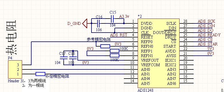

ads1248读取电压值为0x7fffff,TI的技术支持能回复一下么!!!
 这是我的电路图,我配置AIN0输出1ma电流,Rvbias电阻我用2K的,补偿电阻用120欧姆,测得AIN0端电压为2.13v,AIN1端电压2.03v,但是AD值读回来的是0x7fffff。。。为什么
