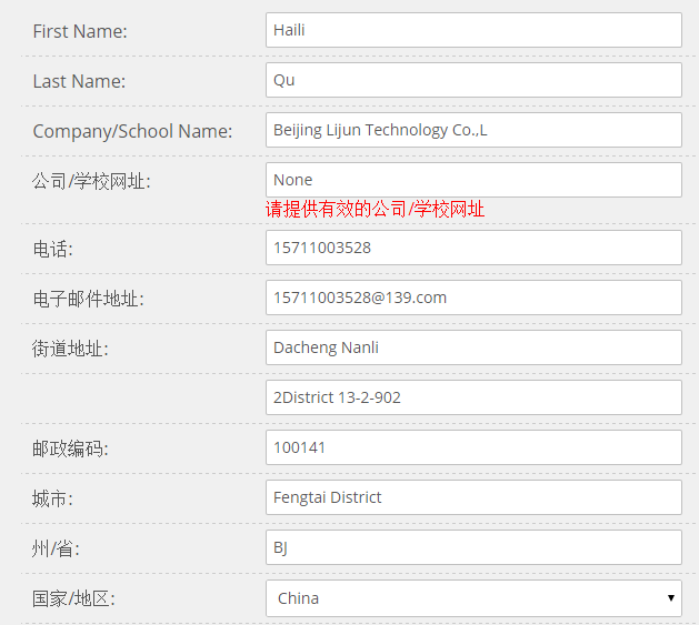

又要麻烦Liu了,我想购买TDC-1000GASEVM,可填写信息时有问题。如下面第三行公司名称,字数有限,只能写这么长,网址不填还不行,州/省名称最多只能填写三个字母,请问怎么办?
您好,美国那边州就是两个字母缩写的,所以这个地方设置成了只限两个字母。你就填省份的缩写即可,关键是国家要填对。国内的地址尽量填,EVM到了国内之后,即便地址不对,快递员也会打电话联系你的。
