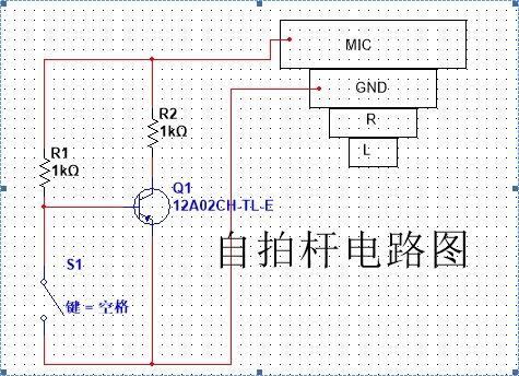

TS3A226AE 能识别欧标美版耳机。 但是加了 TS3A226AE 后插入自拍杆是被识别成三段式耳机,自拍杆就用不了。平台本身在没有加 TS3A226AE 前是能够识别成四段式耳机的,自拍杆是需要用到 MIC pin。
自拍杆的原理图如下,是一个假四段式耳机:MIC,GND, L(对地电阻0Ω),R(对地电阻0Ω)
目前的在美标和国标耳机能正常使用前提下,如何把自拍杆判断为四段式耳机??
