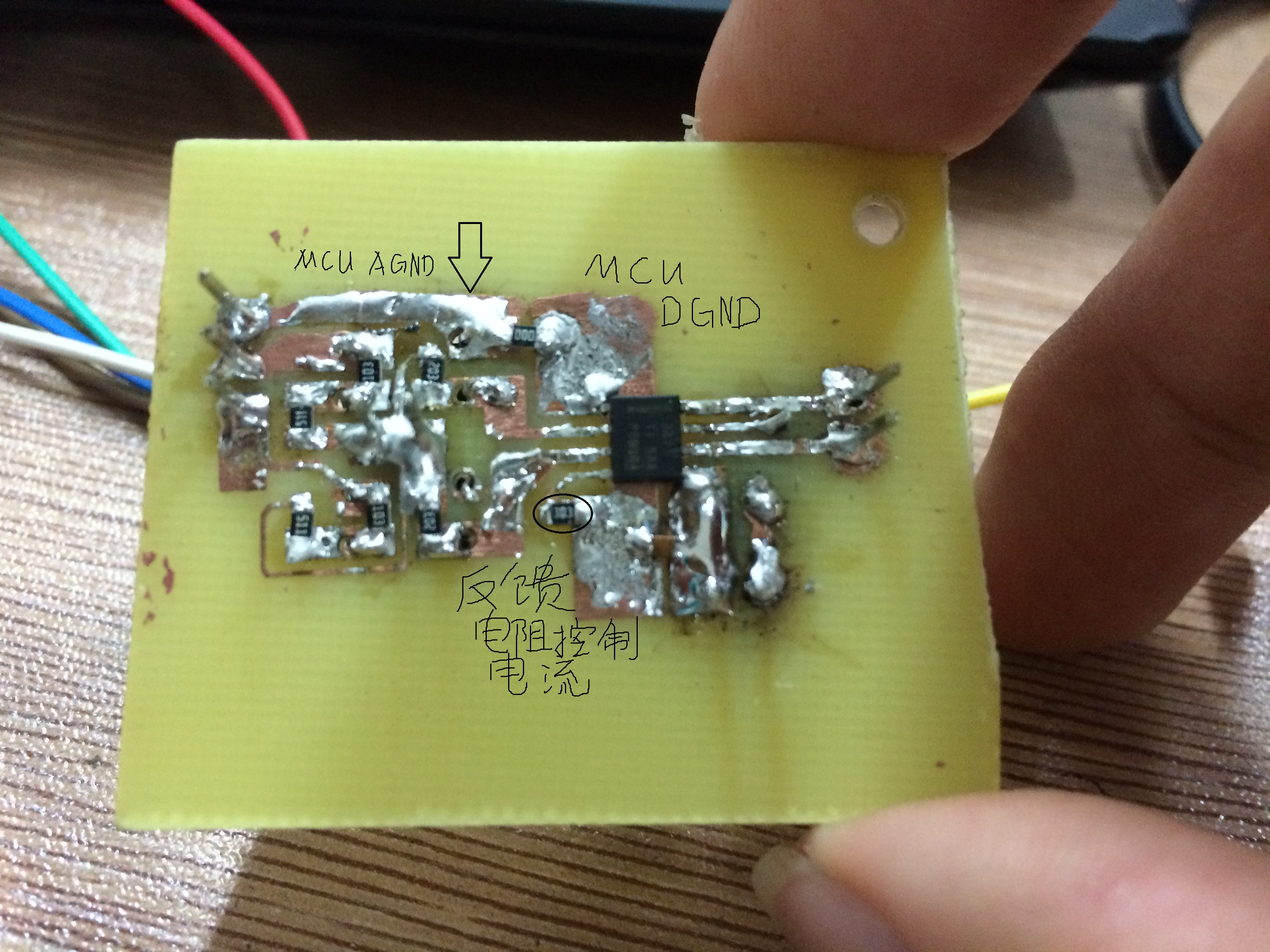

按照数据手册 30K 对应的电流为2.1A
但为什么带不起大电流 只能输出0.5A左右的电流 我用了光耦隔离
并且 大电流的地 通过0欧姆电阻与数字地连在了一起 会不会有影响 PGND反面跳过去了
VM端大电容加了吧。光耦隔离是做的输入?
接什么负载,电机? 有可能空载电流本身就很小。
PCB按照手持给出的搭应该就没有问题
