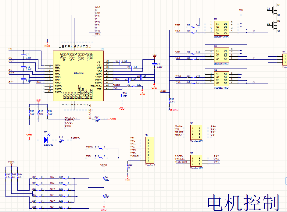

你好,附件中是我的DRV8307电路,霍尔传感器的输出HU+、HV+、HW+用0欧电阻导通连接到5V上拉,并连接外部的电机的霍尔传感器输出;HU-、HV-、HW-用0欧电阻导通连接到2.5V上拉;霍尔传感器供电用的是VREG(5V);在调试过程中,DRV8307芯片内部HV-引脚损坏,在DRV8307内部HV-与GND短接,用电表量HV-与GND之间的阻值是19欧姆左右,请问这是什么原因造成的HV-引脚损坏?
我查了一下DRV8307设计的参考电路,在霍尔输入的负端引脚(HU-、HV-、HW-)通过分压方式上拉为2.5V时,R31(与GND连接的电阻)需要并联一个4.7uF的陶瓷电容,请问这个4.7uF的电容是什么作用?我芯片上的HV-引脚损坏与没有加这个电容有没有关系?
希望大神们能尽快给回复并解决这个问题!
  • 你的Hall三个接到芯片没有限流电阻应该不行,总电流过大可能。请调节R17到合适的值。
    芯片VM和MOS半桥顶点的大电容没有看到,至少100uF,请参考手册的9.2 11.2以及EVM板设计原理图和PCB
    你说的4.7uF至少单边Hall输入时,另一边的参考点稳压
