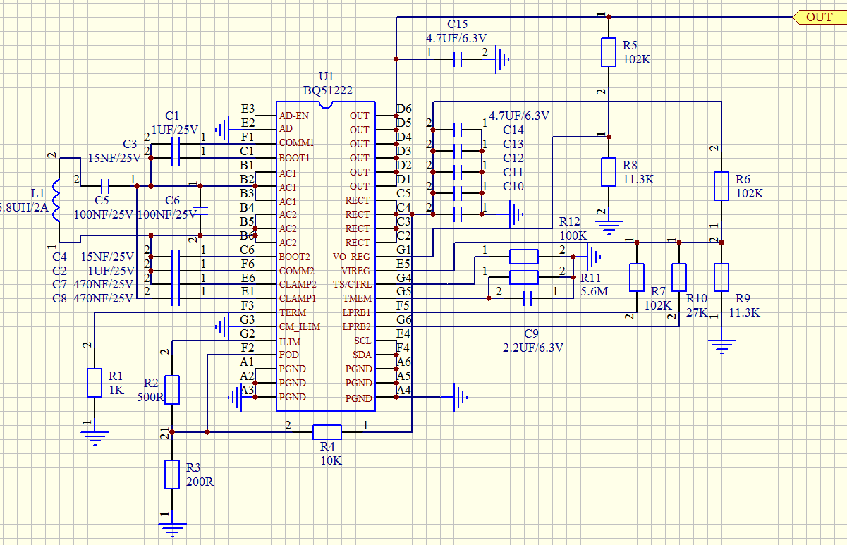

请问BQ51222的电流带载不上去,Rlim设置的500欧,下面的是200欧,按照规格书里面的一共加起来700欧,这样带载只能到100ma,另外FOD脚需要加滤波电容么,另外附件是我的原理图,帮忙看看有没问题
