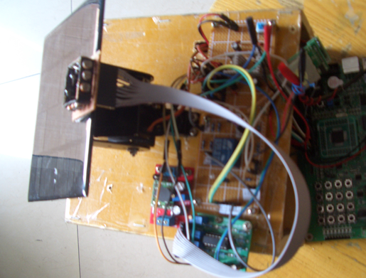

基于MSP430的太阳跟踪系统
大学: 山东大学
团队成员:杨楠、彭竞宇
使用的TI产品:MSP430f149
项目描述:本设计基于MSP430f149芯片,制作了一个用于精确跟踪太阳收集能量的系统。系统由430单片核心、光信号采集转换、追踪太阳部分、电压采集、无线数据发送、PC机交互界面六部分组成。光信号采集转换卡感知太阳位置实现跟踪,由AD实时采集各部分电压并发送到PC上实现实时监控。
创新特点
1)        本系统采用TI公司的msp430f149,芯片进行开发,充分利用片内的资源,进行利用能源的项目开发,及较大的降低了功耗,也节约了大量成本。
2)         对于精确跟踪太阳部分,首次以一片简单的电压比较器芯片取代了传统的通过读取GPS信息来确定太阳位置的方法,及降低了功耗,有减少了成本,而且适应性强,不必每换一个位置便要修改程序。
3)        采用无线通讯的模式,相比于用有线传送数据的方式更加的节约成本,减少了外部器件的使用。
4)         能够一次给多个电池充电,提高了效率。
 通过PC机的监控界面,能够实时的观察到电池和太阳能电池板的数据,为分析太阳能的利用率提供了可靠地实验数据
