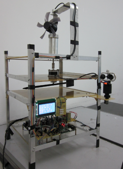

项目描述:当前的不可再生资源有限,因此对清洁安全的绿色新能源开发已迫在眉睫,风力发电有造价低廉,不分昼夜的优势,得到了广泛的运用。但目前大部分风力发电靠自然风力推动尾翼或人工控制风轮至最大风向,效率低、效果差。鉴于此需求,实现了一套智能风力发电自动控制系统。
特点
(1) 借鉴了传统小型风力发电机的方向调整方式,在此基础上加入自动控制系统,利用MSP430内部丰富的模块,用较少的外部模拟电路便实现了整套智能风力检测与发电控制系统;
(2)电路上没有采用传统的步进电机的控制方式,而采用了L297间接驱动L298,将其与MSP430定时器A的PWM输出功能进行了完美的结合,一方面大大的减少了单片机的端口占用率,降低了单片机的处理负载;另一方面也大大增强了步进电机的操作能力,降低了控制算法的调节难度;
(3) 通过MSP430自带的SPI接口让LCD12864和单片机进行了数据的传输,不同于以前设置端口高低电平的方法,单片机可以在传输显示数据的同时进行其他内容的处理,有效提高了单片机的使用效率。
