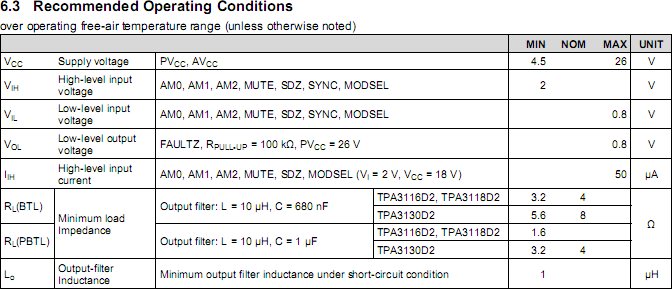

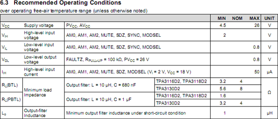

TPA3130D2可以超过15V供电吗?
Other Parts Discussed in Thread: TPA3130D2, TPA3118D2, TPA3116D2
TPA3130D2/TPA3118D2/TPA3116D2这3个音频功放IC的技术文档是写在一起,其中TPA3130D2上写了一句15V供电可以达到的功率为2*15W,supply voltage写的是4.5-26V,并没有单独列出来供电电压
