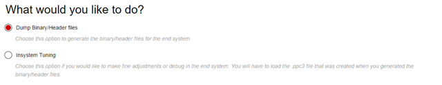

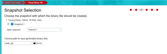

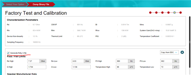

关于TAS2781的初始化配置,我想了解一下具体应该在PPC3中的End System Integration如何配置生成头文件?以及生成头文件的初始化顺序是怎么样的?
目前我的配置如下,请帮忙看看是否有问题?
首先我在Tuning and Audio Processing中配置好了音频参数,然后点击End System Integration

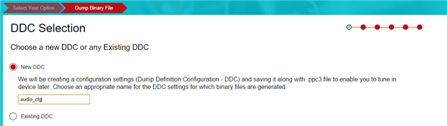

click next
next

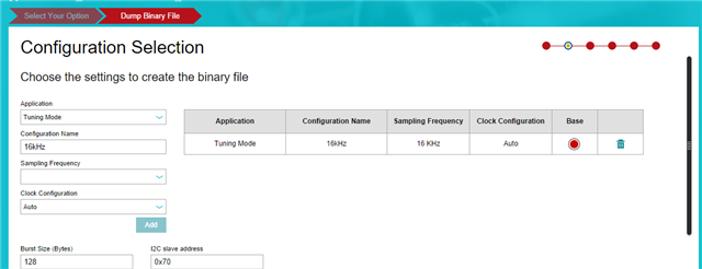

这里的Application有两种mode可以选择,ROM mode是用在什么case下呢?当我选择了ROM,发现sampling frequency只能选择48khz,但是我的应用前端送过来的iis是16khz,所以我选择了Tuning Mode,请问这样是正确的使用方式吗?

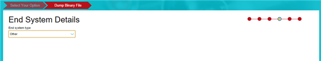

next
next
next

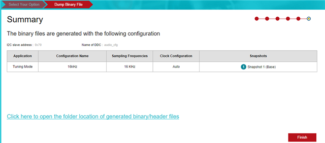

next
能否帮忙告诉我上面的步骤是否是对的,我是否遗漏了些什么重要信息?

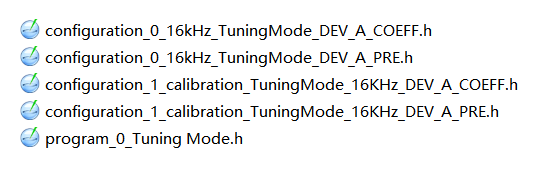

然后我打开生成的文件夹中的headers文件夹,里面有这些.h 文件
请问一下这些头文件初始化是有顺序的是吗?
顺序是这样吗?program_0_Tuning Mode.h     -- >     configuration_0_16kHz_TuningMode_DEV_A_COEFF.h        -->     configuration_1_calibration_TuningMode_16KHz_DEV_A_COEFF.h
