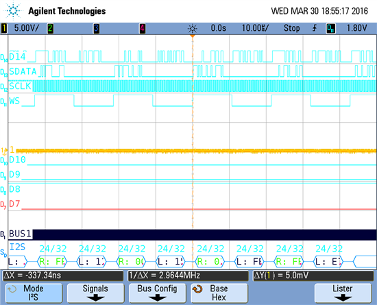

现在一个项目中使用了PCM1865-Q1这颗芯片。具体使用条件如下:
1.芯片工作在BCK input slave PLL mode

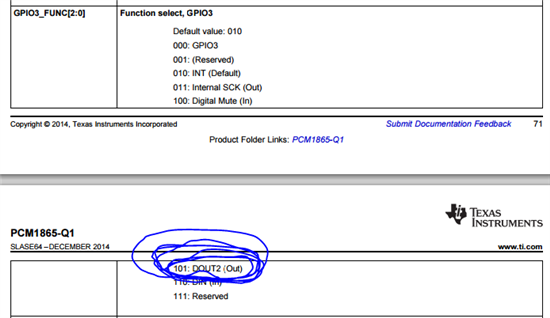

2.芯片采样率48KHZ
3.BCK = 64*FS
4.GPIO3 作为DOUT2接口
5.四个ADC通道,均采用单端输入方式,
现遇到问题如下:
如图:WS是LRCK ,SCLK是BCK ,SDATA是DOUT , D14是DOUT2
具体问题是 在LRCK低电平时只有DOUT2有数据,DOUT没有数据。请问有知道为什么的吗?
