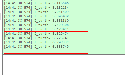

1、我们监控的电流为6.5A左右,TAS5825P过载电流为7.5,但我们实际测试中,经常出现保护导致喇叭不响;

    目前不确认是过热还是电流过载引起的功放保护。我们实时监控的电流最大为6.3A左右,达到该值功放就会出现保护。从datasheet参数来看,逐周期电流限制是6.5A,过载电流对应7.5A,6.3A显然没有超过过载电流,但更接近逐周期电流限制。

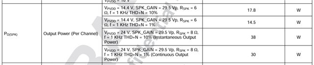

    1、这两个电流限制有什么区别?我查资料说,为了保证音频质量,最好将电流限制在Cycle-by-Cycle Current Limit之下,这个说法是否准确?
    2、我想从前端算法进行改进,在不考虑接地布局的情况下(假设布局良好)。如果是长时间高功率过热引起的保护,那么这个时间可以量化吗或者有什么方法我可以跟踪测试功放会多久进入保护吗。另外所谓的高功率是datasheet上显示的功率吗,即17.8/14.5/38/30w.从输出的音频质量来说,THD+N = 10%的失真率不是最优选择,使用功放14.5/30w比较合理,我这样理解对吗?

    再次采集数据如下:在6.5A左右出现保护。该值也未达到7.5的阈值,但播放了一段时间。

    2. 能否分享一下您的电路布局截图以便我快速检查?另外,您可以在数据手册中看到每个器件都标明了瞬时输出功率或连续输出功率。对于长期测试,您应该参考连续输出功率。您需要达到多大的功率?您可以考虑一下 TAS5827。
