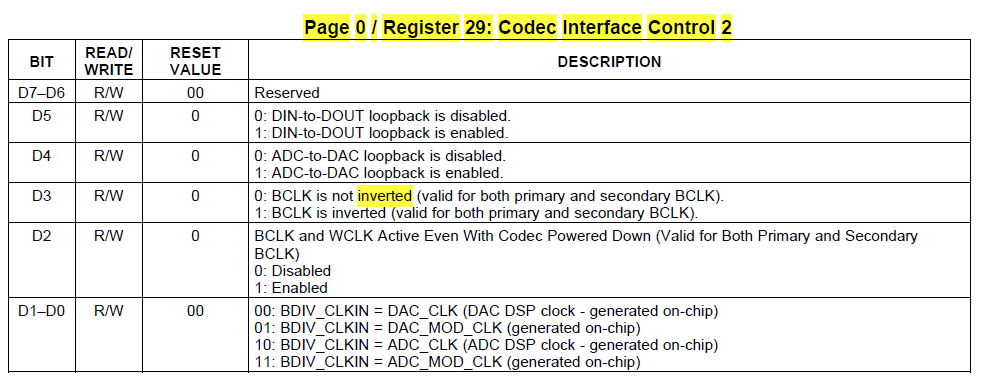

您好:
近期在使用TLV320AIC3100时发现datasheet上page0.R29编解码控制寄存器有一个ADC-DAC loopback和DIN-to-DOUT loopback的设置,请问是不是使能该loopback就可以直接把ADC的输出接入到DAC的输入,就是说MIC采集语音直接驱动功放发声?(附件是datasheet关于loopback部分的说明)
