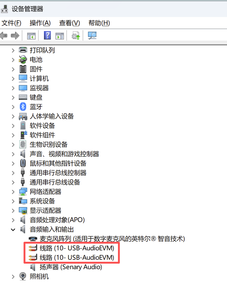

1、电脑用USB线连接PCM5121开发板,如图所示

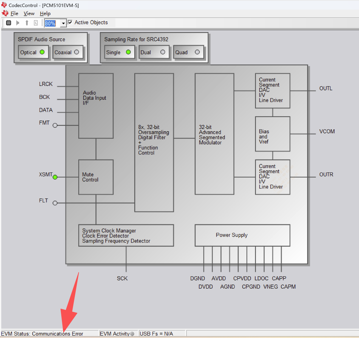

2、CodecControl 软件界面如下图所示
您好,
您可以尝试卸载并重新安装 CodeControl,大多数情况下这样可以解决问题。
这两个帖子或许会对您有帮助,
您好,
不幸的是, CodecControl与不同的Windows (特别是Win11)甚至给定的Windows版本有问题, 因此它会导致通信错误。 我自己直接将我的I2S信号和CLKS连接到主板(与客户显示的相同的引脚), 所以我不需要GUI来做路由选择b/w同轴电缆, 光纤, USB或....
要与设备通信,您可以使用PurePathConsole 3 (PPC3)附带的I2C Master并写入设备本身。 或者直接将I2C连接到SDA和SCL测试引脚, 以便写入PCM5121的寄存器。
我希望这会有所帮助。
