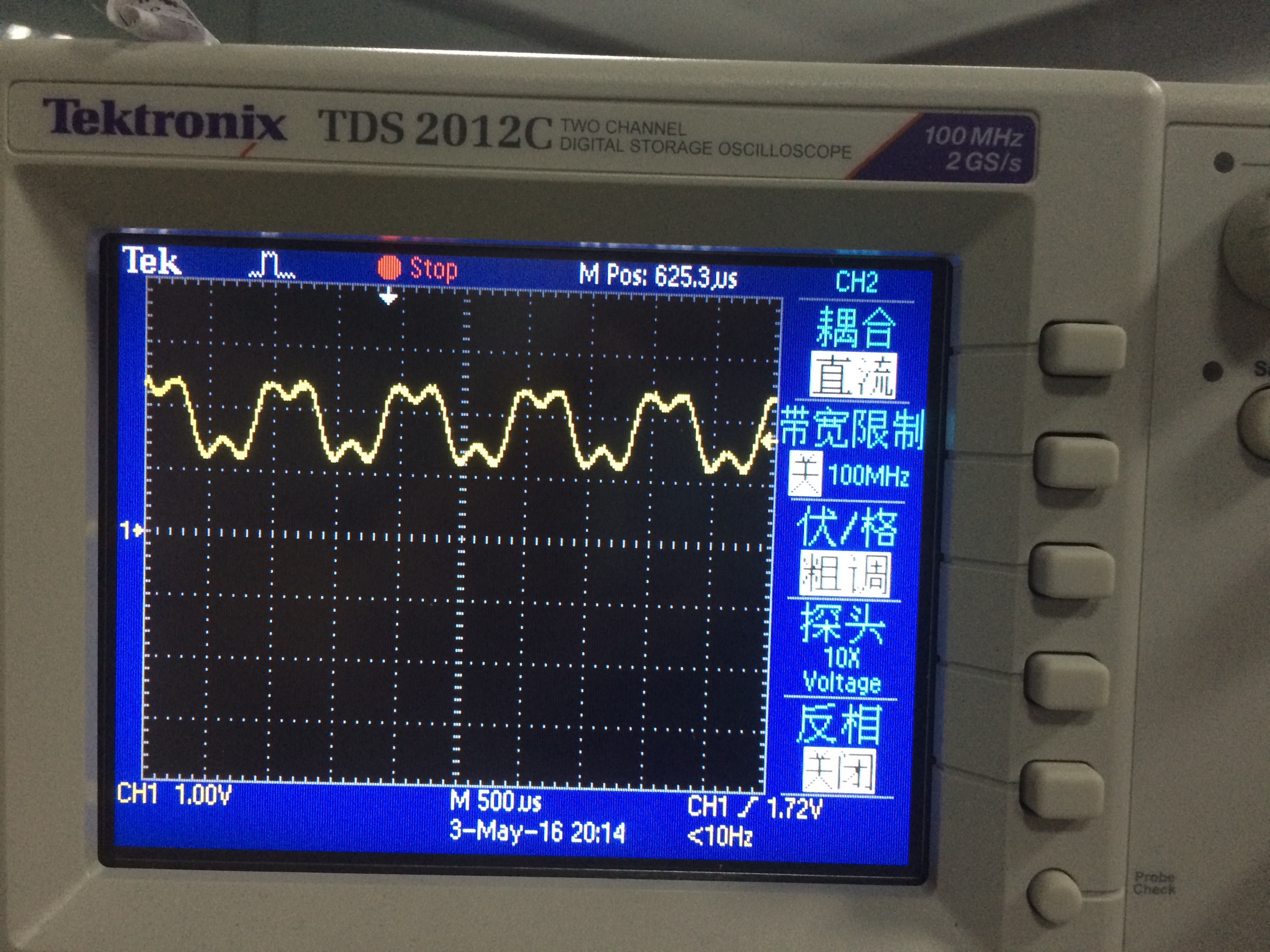

DSP的I2C配置CODEC(TVL320AIC12K)实现环路测试,在输入端接入1KHz,峰峰值10mV的正弦信号,通过Mcbsp接口实现CODEC的接收和发送,但是发现发现输出信号有点异常,请问各位大神这是怎么回事啊?附件为抓的图

  • 不好意思,是TLV320AIC12K,DSP的Mcbsp接口与CODEC的数据数据接口实现闭环,采用轮询模式,输入正弦信号,测试CODEC的输出,Mcbsp也捕捉了采集回来的数据是规则的正弦信号,但是从Mcbsp发送出去就不正常,图形如上图所示

    从波形看,是一次谐波与3次谐波叠加产生失真, 能否将整个环路的处理流程示意图给大家展示一下。
  • 您好!主要流程是:I2C初始化—>CODEC寄存器的配置—>Mcbsp获取语音信号—>将获取的语音信号发送出去
    简单的闭环测试!现在在输入端接入峰峰值为10mv,频率为1Khz的正弦信号,然后在输出端查看信号,如贴图所示,其中改变输入信号的频率,CODEC的输出端信号的形状会发生变化,且在2KHz处,CODEC的输出信号是正常的正弦信号!不知道怎么回事!
    在CODEC的输出端出现谐波叠加该怎么解决呢?
