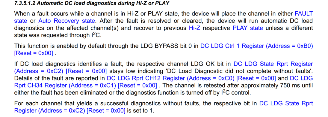

从芯片手册里我看到了自动DC诊断流程,我通过配置0xB0寄存器使能自动DC诊断,但是这个流程我发现如果我故障恢复再次触发故障就无法检测故障了,不知道为什么?image.png

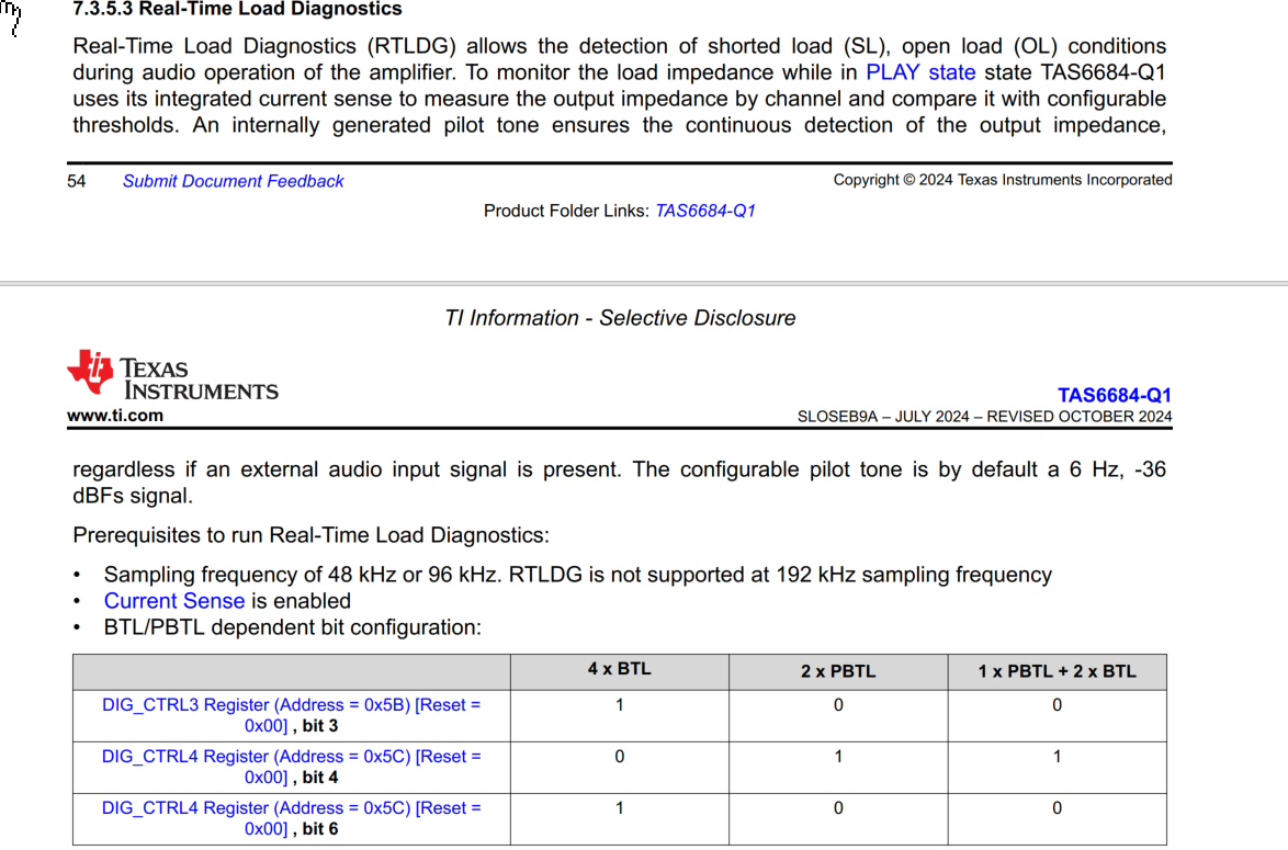

第二种,我采用了芯片手册里的实时诊断流程,按照数据手册配置,我测试下来,在周期性诊断过程中电流变化很大,电流一直跳变,并且无法检测对地和对电源两种故障,不清楚是什么原因,代码配置是按照数据手册配置的。
之前TAS6634芯片实现周期性诊断只需要设置寄存器配置自动DC诊断即可实现,请问TAS6684芯片如何实现?
