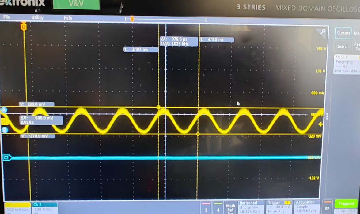

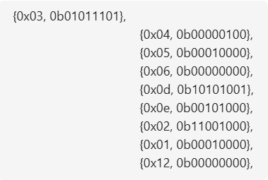

上面是输出波形与相关寄存器设置,波形输出有点失真,幅度调不大,目前电源声压到7.5V正常,就是调增益也调不大,调大了就失真了,limiter已经禁止了,请看上面的寄存器,请帮忙看看是什么原因?非常感谢

幅度调不大

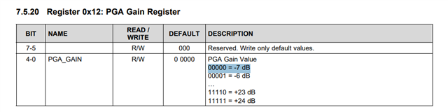

您可以考虑结合Register 0x07: Output Data Register和Register 0x12: PGA Gain Register 结合调整。
您自己配置如此范围。
请优先检查输入是否存在杂波或者干扰,可以根据仪器采集结合滤波进行处理,输出部分可以通过0x07进行调整。
处理以上的问题后适当使用limiter,以在异常大信号输入时保护扬声器并抑制可闻失真。
