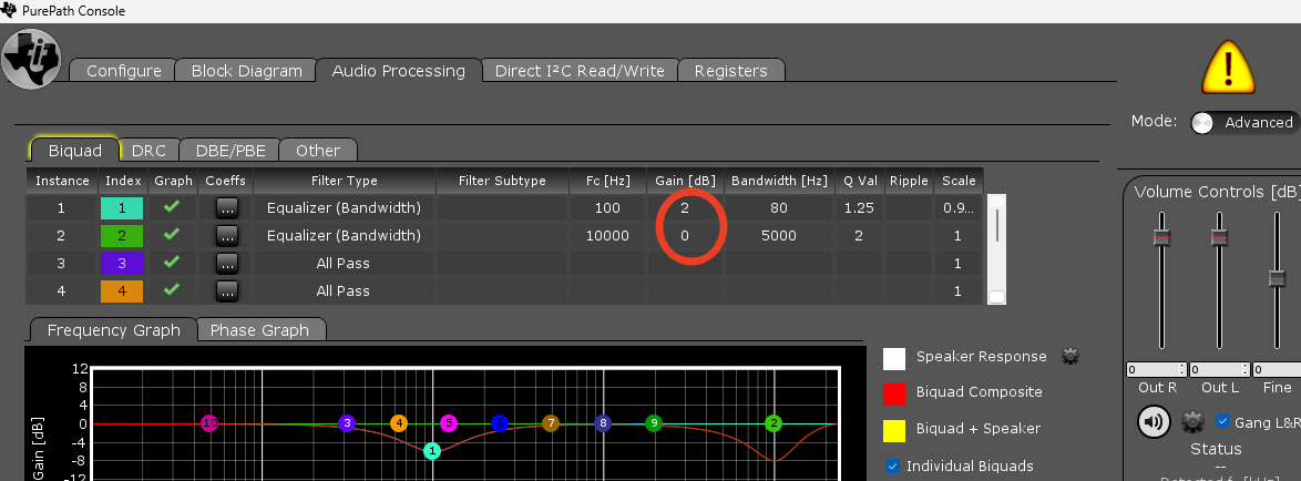

EQ 调节BIQUAD 曲线后,通过I2C发数据没有变化。
正确的调节其中一个BIQUAD后,软件的写法是怎么样?
通过VIEW LOG的方式只是变化这些数据,但是软件写了这些数据进去后实际没有效果。
w 98 64 7f ff ff 00 80 ad 7a 00 7e aa a2 00 7f 52 86 00 81 55 5e 00
w 98 00 2c
w 98 01 05
w 98 00 2e
w 98 00 00

  • 你好,回答的不是我所提到的问题。
    我的问题的,如上图,比如现在我发了数据100HZ 0dB,和10KHZ 0dB,此时通过发送I2C数据到DSP后,音频输出的曲线是正常的,按时如果我想在100HZ +2DB,10KHZ +2dB,那么只发送这些数据给到DSP,DSP没有反应。
    是不是第一次loading了数据后,再次修改EQ的参数,写法上有问题。
    我是按下面的数据写入到DSP的。
    w 98 00 2c
    w 98 01 05
    w 98 00 2e
    w 98 00 00

  • 你好,我的问题是,当我写了一段EQ后,需要对之前的EQ 数据重新写入,那么I2C写入的流程是什么?现在遇到的问题是写入不成功。好像是写入的方法有问题。
  • 你好,
    一旦你重置寄存器并写入任何寄存器,该寄存器的值将保持不变,直到它收到另一个 WRTIE 命令或复位信号/命令。需要注意的是,如果在 WRTIE 命令之间更改了页码,你将写入新页的寄存器,而不是写入同一个寄存器。
    w 98 00 00 # PCM5242 第 0 页
    例如,第 0 页的寄存器 01 只有 2 位可以更改:RSTM 和 RSTR。
    RSTM复位模块
    此位会重置插值滤波器和DAC模块。由于DSP也被重置,系数RAM也会被重置。
    DSP 也会清除该内容。此位会自动清除,且只能在待机模式下设置。
    RSTR 复位寄存器
    此位将模式寄存器重置为其初始值。RAM 内容不会被清除,但执行过程会被清除。
    源数据将返回到 ROM。此位会自动清除,仅当 DAC 处于待机模式时才需要设置。
    (DAC运行时禁止重置寄存器,不支持此操作)。
    我注意到你向这个寄存器(w 98 01 05)中写入了值 0x5,它的二进制表示是 0000 0101。
    但它无法更改位 B2,因为它是保留的,所以它最多只能设置 B0(RSTM=1)并将其重置。
    另外,您已分配寄存器 0x​​64(十进制 100)7f,但 P0 中的寄存器 95 - 107 均为保留寄存器。
    如果要更改 p44 中的寄存器 0x​​64,必须先切换到第 44 页 (0x2C),然后写入寄存器 0x​​64。
    所以顺序应该是这样的。
    w 98 00 2c
    w 98 64 7f ff ff .....
    请注意,根据您的脚本,P 0x2C 中的寄存器 0x​​65 的值将为 ff。
