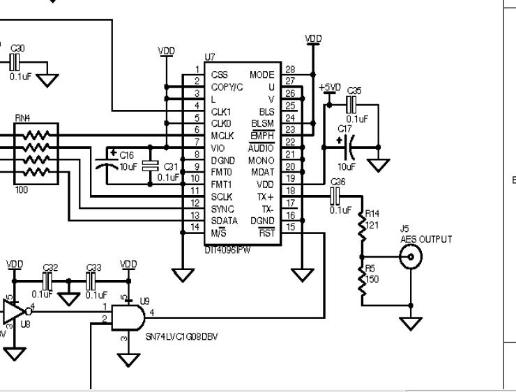

我打算使用DIT4096 作为发送端,并使用双绞线的网线传输AES数字音频数据。我想挑选一款TI的接收器,比较对应的应该是DIR9001,不过DIR9001的RX并不是差分的,我怎么做才能完成与DIT4096的对接呢? 还是要更换接收端的IC,是否有推荐?

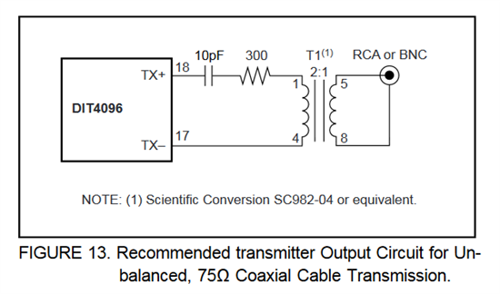

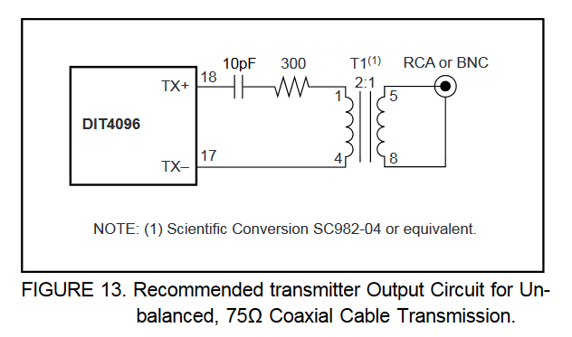

Hi Roman,
这个我了解,但是我是使用一根双绞线的网线进行传输的,所以一定使用平衡的方式进行发送,所以我想知道TI是否有对应的接收端可以使用?或者通过一些电路,让DIR9001能对接起来。
Hi Jun,
可以考虑用上图中的变压器,反过来用。
