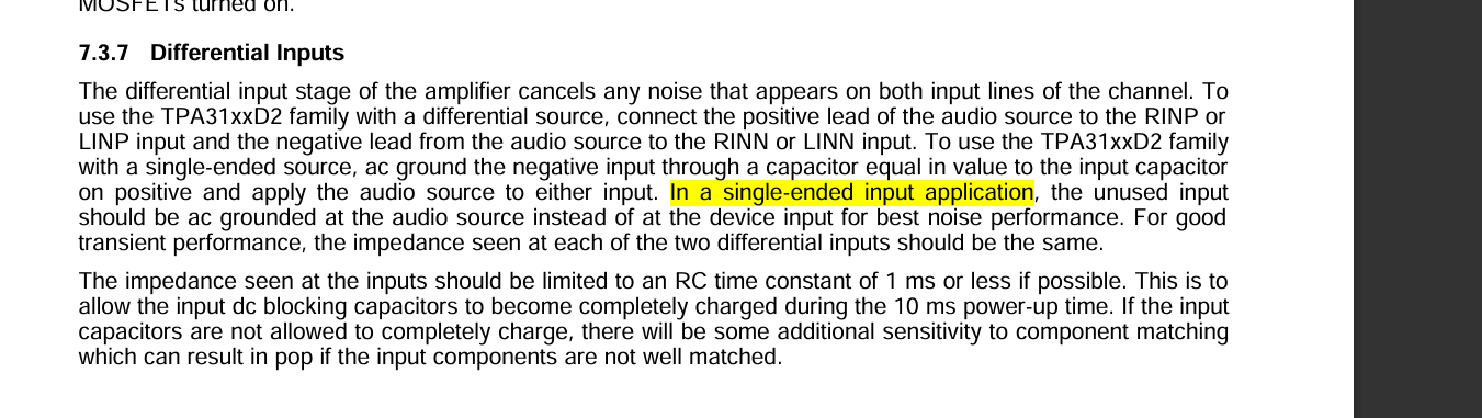

TPA3116D2: 关于TPA311系列音频功放单端输入咨询
Part Number: TPA3116D2
看到规格书关于这个单端输入AC地的描述我有些困惑,这个隔直电容应该靠近SOC端放置还是靠近功放端放置,如果是靠近SOC端放置,经过搁置电容后INP和INN需要走很长一段线直连到功放的INN和INP引脚,INN和INP是理论上是高阻抗敏感线,跟DCDC的FB一样应该不能走很长容易引入干扰;如果隔直电容是跟DEMO板一样放置在靠近功放侧,是否需要从SOC端拉一对伪差分线L和主控端GND到功放,从主控出发的GND不与主板上的其它部分地打孔连接,但这样有人说从主控端拉一根地线到功放端也容易被干扰,不及在功放端单点接地处理,烦请帮忙理清一下思路,我目前就是困惑这个,谢谢
