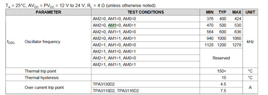

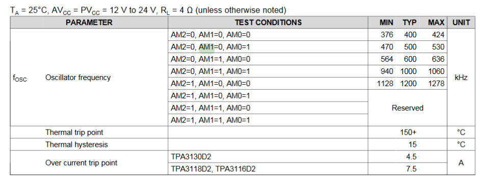

    TPA3116设置了可调的开关频率 ,可以改变一下PWM频率看是否有对干扰有改善:
    另外FM的灵敏度很高,在处理电源和地的时候需要非常谨慎,建议分开电源,用磁珠隔离电源和地,只在系统总供电处用单点连接。FM的天线也尽量远离功放的输出方向,否则很容易受到干扰。如果系统中有其它DC-DC的芯片或者开关方式的充电IC,也是同样的道理。

            我现在的PCB地线和电源线的处理方式是这样:功放的电源串了一个10UH左右的电感,地线单点接入系统供电处的地线。我也尝试过更改TPA3116D2的工作频率。从400K一直尝试到1.2M.发现在我现有的这块PCB上,当TPA3116D2工作在1.2M的时候,FM自动搜索电台,其锁台率最高(在400K,500K,600K的时候,几乎是不能锁台)。但是,又有一新个问题出来了,锁住的电台没有清晰的电台信号,我想是否是1.2M的调制信号干扰到了?我尝试过在输出端用RC滤波网络,(RC串联,R取值3.3欧,C取值330P)但感觉没有效果,不知是否我的元件取值或选用有问题?另外也尝试在输出线上加磁芯,(我用的是普通磁芯,)感觉也没有任何变化。请问TI工程师:在输出端如果想滤除1.2M的调制信号,是否有什么好方法?非常感谢!
