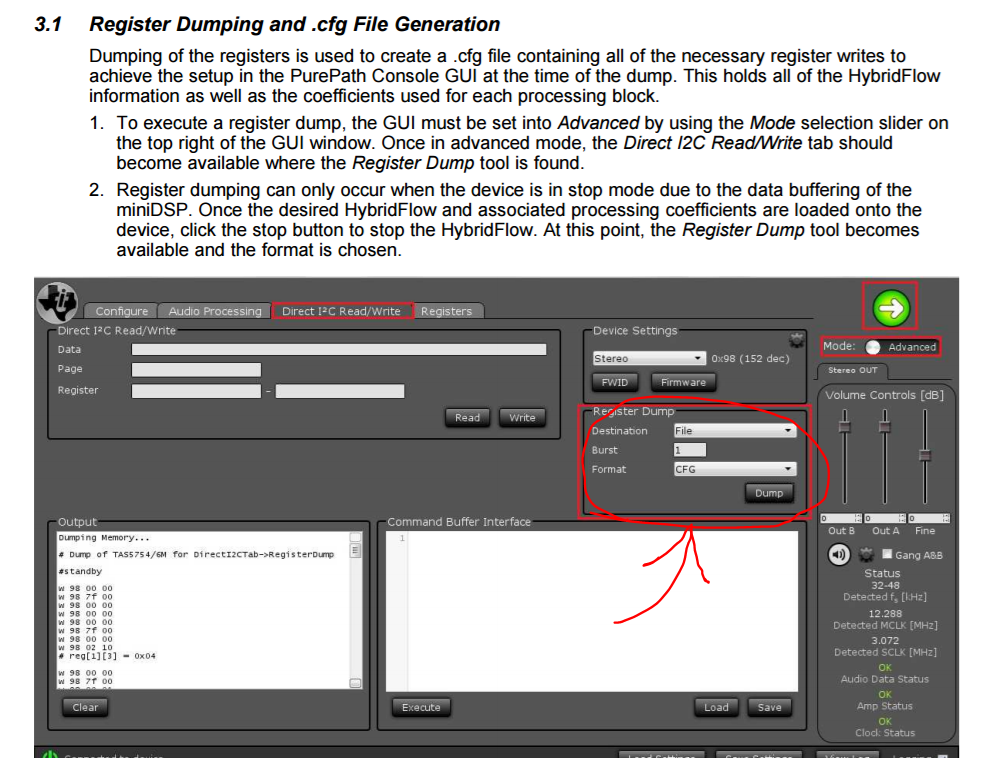

你好请问tas5756的资料里面没有寄存器说明呢。与TAS5754的寄存器是否一样呢 谢谢
没有啊,就简单就介绍了几个寄存器的。不像tas5754那么详细吧全部寄存器都列了出来。难道你的手册与我的不同。可以给一份吗
详细
你的型号是不是写错了?现在TI没有TAS5756这款产品。建议芯片手册中从TI官网下载,TI官网网址:www.ti.com.cn
TAS5656和TAS5754的寄存器都是一样。旧的data sheet会有说明,但更新的data sheet是把资料去掉。
请使用TI工具Purepath Console作开发,没有必要自己改寄存器。

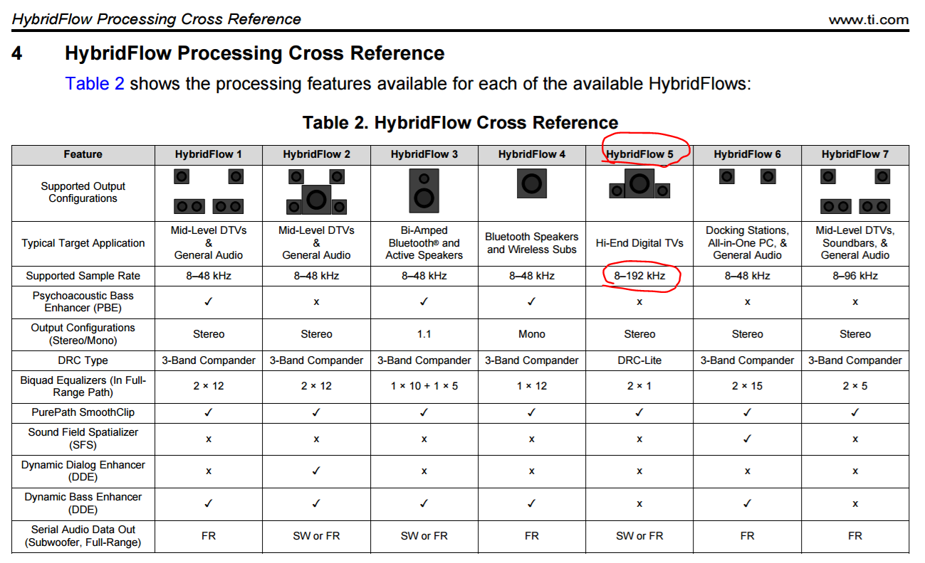

TAS5756/54的寄存器是指IC里面的的DAC寄存器,EQ和其他处理是在DSP,是整合在DSP代码,没有寄存器。所以必须要有整套软硬件开发工具,调整完之后通过工具把DSP的内存读出,把同样数据用MCU写回你自己的板,所以不存在要知道IC寄存器的原因。
