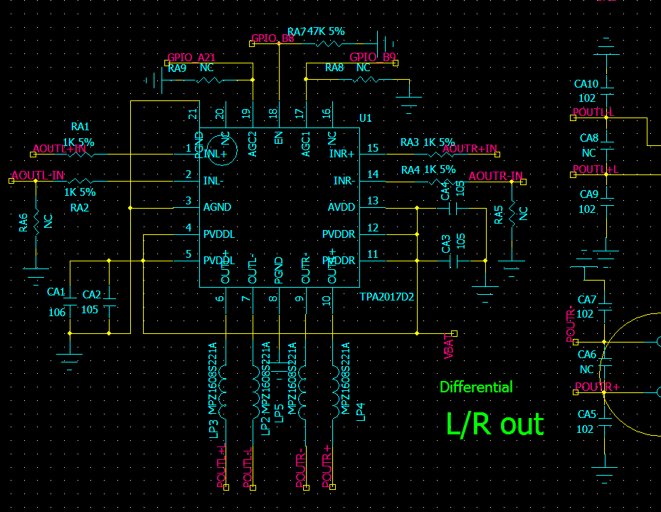

请教TI的工程师:tpa2017d2应用,音频通过电容耦合输入后,EN在打开和关闭时,输出会有POP声,负载为耳机,请帮忙分析解决,谢谢!
原理图如下:
原理图如下:
