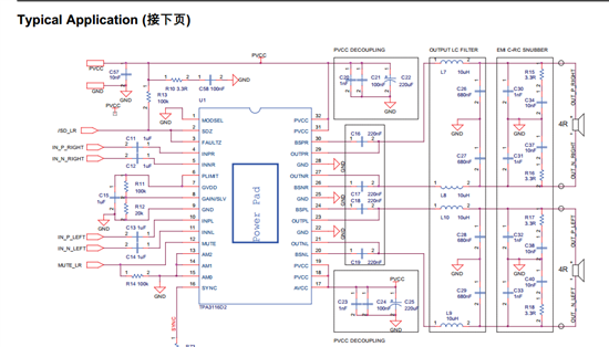

tpa3130d2按照典型电路,能接4欧姆的喇叭吗?BTL模式
Other Parts Discussed in Thread: TPA3130D2
tpa3130d2按照典型电路,能接4欧姆的喇叭吗?BTL模式。但是典型图里面是3116,手册里面写的是8欧姆。如果只有4欧姆的喇叭,是不是驱动起来 就会不匹配,导致声音不均衡
  • 既然手册给出了的参数, 那一定是经过验证可以正常工作的条件
    如果不按照手册的参数, 那么电路上,外围电路包括工作电源等参数也需要考虑一下.
    特别注意, 底下那个散热焊盘一定要焊接, 并散热能量充分
  • 我手头只有4欧的喇叭,如果要改动后级的电路,需要怎么样改动呢
  • 电压低一些可以用4姆。不管什么阻抗,对IC来说,它都只会看到电流。电流是决定于IC的过流保护点及温升。只要确保电流不超就成,所以简单来说,4姆能用的电压是8姆的一半,即是13伏。
  • 那我可以这么理解吗?音频毕竟是属于低频的,并不存在阻抗不匹配而消弱波形或者反射。低频只是适应功率。我的电源是12v的开关电源,用4欧的喇叭的话,只是相对于的提高了功率,但是又没有超过IC的最大功率,并不会影响输出特性,也不会对声音的造成影响。输出的效果和24v供电+8欧喇叭是一样的。
