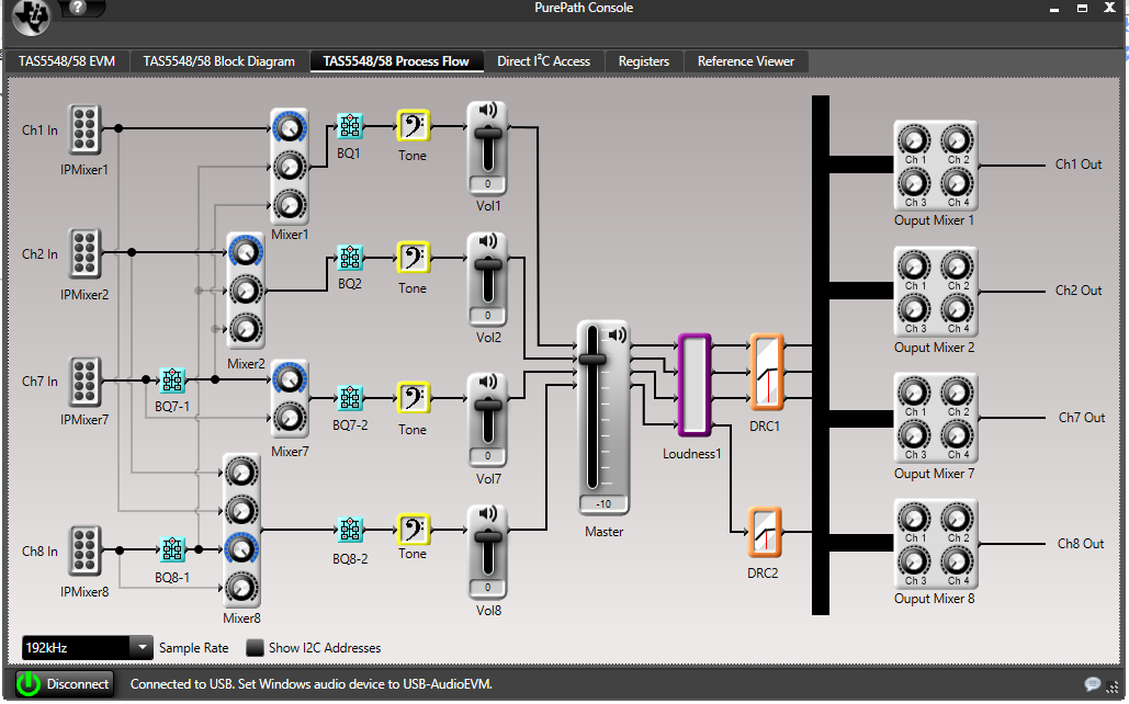

谢谢了!如果我用下图的图形画面调好了参数然后。这时评估板上的TAS5558是否就等于编程好了,只用把它拆下来装到我的设计应用里就可以使用了吧!

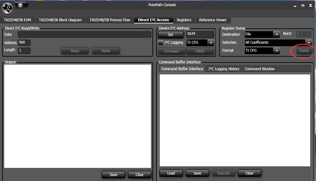

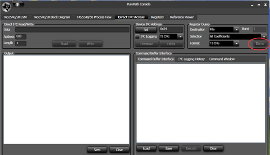

你的理解是不对的,TAS5558的寄存器设置是掉电丢失的,重新上电时必须要MCU通过I2C进行重新设置。所要设置的参数可以通过GUI软件,Direct I2C Access页面里的dump按钮导出来。
