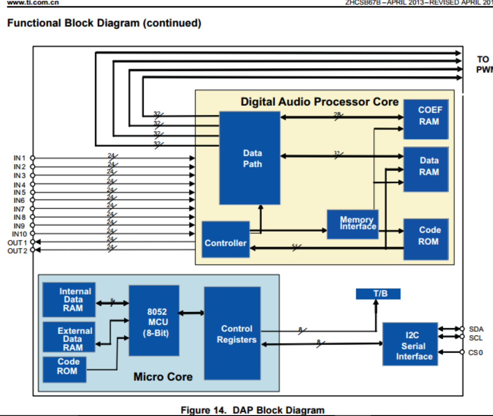

设计tas5558的时候需要ROM来保存编程好的程序吗?
TAS5558 具有异步取样率转换器 (ASRC) 和脉宽调制 (PWM) 输出的 8 通道高清 (HD) 可兼容音频处理器
只是个音频处理器件, 设置的问题是通过寄存器配置完成的, 程序在你的 MCU 里, 器件里有个 MCU, 也提供有 ROM 空间
不需要,看手册,有个MCU,而且有代码存储区。还可以通过外部的MCU控制也可以的。
