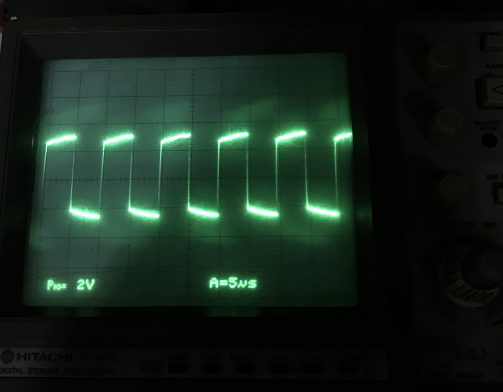

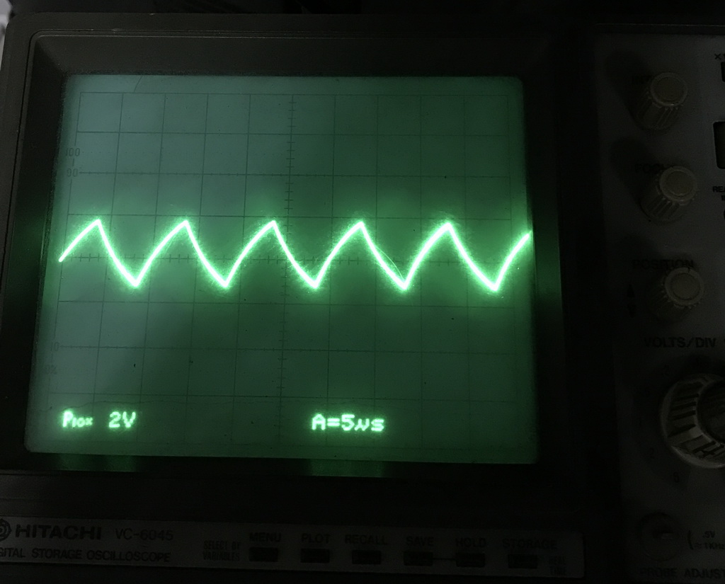

ti的工程师您好:
使用双TPA3118做双声道,按公版原理图从主芯片的同步信号经10K与1000PF后同步信号被吃掉,负芯片无法识别同步,发热利害,1000PF电容去掉后正常。附电理图与测试图。
寻求原因,谢谢!
