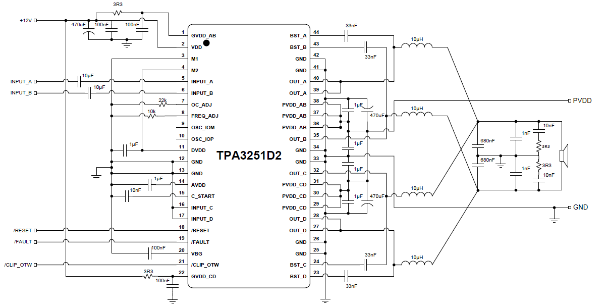

请教TI工程师,TPA3251PBTL M1=0 M2=1 OC_adj=22k freq_adj=10k 输出电感10UH+684 输入RMS=2V 输出RMS : 4R负载只有20V。只有100W输出。是不是那里设置不对,还是电源响应问题,我用的是LM5122升压,
Guangshi Wu,您好
电路配置没问题,具体请参考TPA3251规格书26页的参考电路。
请测量一下LM5122的输出波形以及TPA3251的输出波形。另外,使用其他外部电源给TPA3251供电,会出现相同问题吗?
