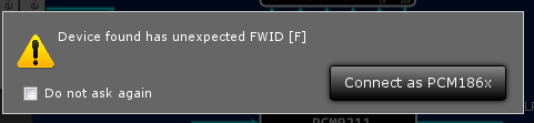

Hi,TI的工程师们:
我在使用PCM1865评估板时出现如下问题,当我将评估板与电脑相连打开软件PurePath Console出现如下对话框:
当我Refresh时无法获取1865寄存器的值,也就是无法通过该软件对1865进行配置,请问这是怎么回事?谢谢了.

PurePath 不支持PCM1865EVM板,建议您可以通过这个链接下载PCM186x Mixer Coefficient Calculation 这个软件:http://www.ti.com.cn/product/cn/PCM1865/toolssoftware
