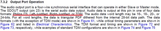

SRC4192这款芯片能否支持输入TDM格式音频数据,输出I2S,进行数据格式转换。在我看TI这款芯片的datasheet时候管脚描述如下:
我理解是可以TDM输入的,可是后面关于输入输出格式描述如下:
输入格式没有提到TDM,输出提到了TDM格式。
我就想确定下这款芯片能否支持TDM转换成I2S。如果不能的话能否推荐一下我需求的这款芯片,感谢!!!

你好,SRC4193这颗芯片是不支持TDM输入的。只支持TDM格式的输出。芯片的TDMI是用于在TDM输出的时候级联用的。
我们暂时没有这方面单一功能的转换芯片,你们可以用CPLD来实现。另外比如我们的TLV320AIC3262/3268这样的芯片可以支持这种转换,但是成本较高,因为是集成的codec, 功能非常多,可以看下这样的芯片是否符合你的需求。谢谢
