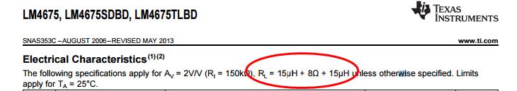

测试条件中负载电阻的2个15uH的电感参数表示什么意思?常规不是默认8欧的直流阻抗值?
我的理解是因为不是纯电阻负载,并且即使随着频率的变化阻抗也发生变化,但在考虑功放输出功率时候,跟R有关,所以一般负载直接写的直流阻抗大小。qlvni 说:嗯,但是为什么TI有些攻防的测试条件没有加入电感模拟?
